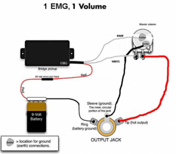

Buenas comapñeros. He estado buscando un esquema para montar solo una pastilla emg (del set zakk wylde) con un pote de volumen y soy incapaz de encontrarlo... No tengo soldador de estaño y buscaba alguna manera de hacerlo aprovechando los propios conectores y cableado que viene con el kit. Si alguien pudiera hecharme una mano le estaria muy agradecido!

Pero lo quieres solderless??? O para soldar??? Si quieres este último luego te paso una foto de los que tengo en casa.
Un saludo
A ver si te apañas con el que te enlazo

#2 gracias por responder. Tengo el set solderless montado en otra guitarra, al no tener ni papa de soldar preguntaba si puede montar con los conectores, sin soldar nada. Sinó tendre que ponerme a ello, a ver si no quemo la guitarra jeje
