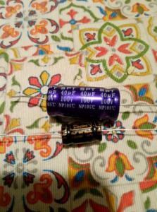

Hola!!! Recientemente he comprado condensadores electrolíticos para cambiárselos a un viejo tenoxy.
Al recibir el pedido no me di cuenta pero hoy me he dispuesto soldador en mano y he visto que no se especifica la polaridad el los de 25uf y en los de 40uf
En un vistazo rápido en  internet he leído que se pueden colocar en cualquier posición pero me gustaría saber si es así antes de meter la pata.

Bipolar y NP es lo mismo (no polarizados), por lo tanto se pueden conectar en ambos sentidos..
A misma calidad suelen ser siempre más caros que los polarizados.
