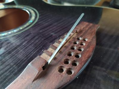

Tengo una electroacústica Ibanez de 12 cuerdas y cuando la enchufo a mesa o a un ampli solo suena cuando las cuerdas están flojas, en el momento que le doy tensión a las cuerdas y afino, no suena. He quitado la selleta y la he lijado y comprobado que esté completamente plana, incluso he probado otra selleta y le pasa lo mismo. Sin cuerdas puestas, doy golpecitos en la selleta y se oye por el amplificador, pero en el momento en que empiezo a afinar y coge tensión, el sonido desaparace. Alguna idea?. Por si a alguien le sirve, el piezo es como una lámina fina. adjunto foto.

Probablemente este dañado el pickup piezo. No son caros asi que no debería representar un problema reemplazarlo.
