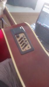

Se que existen hilos al respecto pero quería comentar un poco cual ha sido mi experiencia:
Pedí el previo en ebay por 5€, es un ecualizador de 4 bandas con agudos, medios , bajos y presencia, también tiene volumen y funciona con una pila de 9v.
El ecualizador funciona muy bien, así como la pastilla que es de las que se colocan debajo del hueso del puente.
Este previo no trae afinador, pero los tienes con afinador por un poco mas de dinero, e incluso con entrada de micro sd y usb (de la marca joyo) para tocar sobre backs por unos 20 €.
Me está siendo muy útil para grabar la acústica, mucho mejor que el micro, y por supuesto sirve para conectar la guitarra a un ampli, sacando un sonido muy guapo.
Pongo foto de como ha quedado y audio grabado sin ningun tipo de ecualización ni nada.
El agujero grande para el previo lo hice con la dremel, sin mucha dificultad, luego rebajé algo la ranura del hueso del puente con una broca y la dremel y también rebajé el mismo hueso para que entrara el piezo, marcando la altura del puente con un lápiz.
Es necesario otro agujero en el culo de la guitarra para el jack hembra de entrada del cable.
El funcionamiento es correcto y todo por 5 euros y un rato de curro.
