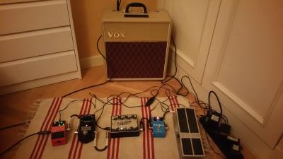

Os explico mi caso. Tengo un a amplificador Vox ac4 c1-12 que monta un celestion 70/80 de fábrica. Siempre lo uso en casa a un nivel "bajo" empujándolo con algún overdrive y el pedal de eq Boss Ge7 en alguna ocasión para sacar determinadas frecuencias que echo en falta o tirando del gain del propio ampli y controlando el nivel de salida con el master. El caso es que noto el sonido un poco neutro (sin mucha gracia) y algo guarrillo, no un crunch bonito lleno de armónicos y esas cosas.
MI duda es la siguiente. Estoy valorando cambiar el altavoz por un celestion creamback o greenback que he leído por ahí que le va muy bien pero dado que toco a bajo volumen ¿notaré ese extra que pueden aportar otros altavoces o me voy a quedar igual ya que no estiro el ampli? No hay presión acústica al nivel que lo uso habitualmente.
Gracias.
PD. Las válvulas chinas de serie ya se las he cambiado.

Creo que tocando a volumen bajo no vas a sacar provecho ni dejando ni haciendo el cambio.
Por ese precio pillate una interfaz de audio y puedes tocar en el Pc con mejor desempeño, aunque claro, nunca es lo mismo que un ampli de verdad, pero al menos no tienes esa limitación.

#2 Gracias Mario, tengo una focusrite y bueno, la uso pero no me gusta tocar con cascos y tampoco me gusta el "entorno" virtual...aunque efectivamente muchas veces es lo más operativo y funcional, pero la verdad es que me gusta tener los cacharros por el medio, construir el set y sentir como si estuviera en un estudio o local. Se que hay mucho de imaginación o de placebo, pero a veces "siento" las válvulas y el rollo mental que me ofrece es muy superior al de la interfaz. Ya ves que gilipollez...pero necesito estar rodeado de cacharros.
Un abrazo y gracias porque estoy harto de tirar dinero.
