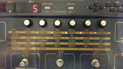

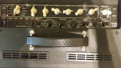

Hola hace poco me pille un multiefectos Vox Tonelab SE y lo conecto a mi ampli Vox Valvetronix 20+, el caso es que no se como ajustarlos para que saque buen sonido cuando creo presets. El ampli tiene estos parametros: GAIN, VOLUME, TREBLE, MIDDLE, BASS, MASTER y POWER LEVEL.
En las fotos dejo los controles de la pedalera, el problema es que no se como ajustar los del ampli, no se si los de agudos,medios y graves tengo que ponerlos en la posicion media y ajustar de la pedalera o al reves, la ganancia y volumen del ampli tampoco se en que posicion ponerlas... espero respuestas, gracias.

Lo que yo suelo hacer: Pongo la pedalera en el modo bypass, ecualizo como me gustaría que sonase el ampli. Desactivo el modo bypass de la pedalera, y ecualizo para que se asemeje a lo anterior. Eso lo hago con mi zoom g3 y mi laney, pero lo he hecho así siempre con todos los amplis y todas las pedaleras que he tenido, y por ahora no me ha dado nunca malos resultados.
un saludo!
