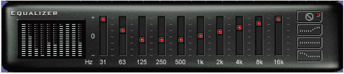

pues mira: las frecuencias se miden en Herzios, los herzios son las oscilaciones por segundo, cuantas mas oscialciones por sugundo tenga un sonido sera mas agudo y cuanto menos sera mas grave, entonces tu tienes una equalizador grafico del tipo:
entonces ves que en la imagen la frecuencia que corresponde a 31 Hz esta a tope, osea el volumen de esa frecuencia esta al maximo, y ahora fijate en la de 1k, es un kiloherzio osea mil herzios, pues esa esta en la mitad, pues esa frecuencia sonara a la mitad de volumen que la de 31Hz, la frecuencia mas aguda 16 k tambien esta al tope entonces sonara al maximo.
Esto es lo mismo para culquier ecualizador grafico, osea desde el de tu ampli hasta el del reproductor winamp.
Nota: Yo lo que haria seria ponerlas todas en la mitad y empezar una por una subiendola y bajandola y ver como cambia el sonido, y ver si te gusta mas o menos, si no te gusta lo cambias y si te gusta lod ejas y pasas al siguiente.
Espero averte ayudado.

Sobre todo ten en cuenta que es conveniente utilizar distintas ecualizaciones dependiendo del contexto en el que estés tocando. Una ecualización "sonriente" similar a la de la imagen que ha puesto Komaetilico te puede gustar para tocar tú sólo pero en un grupo es más probable que reducir graves y agudos y aumentar los medios en las bandas de 150 y 350 Hz te ayude a conseguir mayor presencia en la mezcla.
