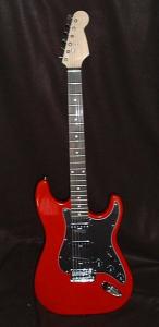

Hola buenas, veréis, tengo una fender strat made in méxico, me costo unos 500 pavos, el caso es que estoy pensando si comprarme una sg, he probado casi todas las sg, veo que tienen un sonido muy bueno pero la pastilla de agudos nada más, las otras no me convencen.
El tema es que se me ha pasado por la cabeza meterle a la stratocaster mim un humbucker para los agudos, cañeros, para rock, punk y algo de metal y así quitarme de comprar otra guitarra que tan solo vale 100 pavos más(faded)o 170 más (gothic morte). Cabe destacar que mi pastilla de graves me suena de puta madre(la de serie de la mim).

De todas maneras no sabía que las pastillas las vendían ya con golpeador.Las gold sensor estas espero que suene bien metiendo caña.
En blanco en principio no las pillaría porke para eso ya tengo un golpeador igual. si la pongo en negro me kedaría como la foto, así de preciosa.
Y como va el tema, ¿habría que estañar los cables y ya está?
Son algo más caras las pastillas así, pero me puedo ahorrar el apuñalamiento por la espalda del luthier, jaja, aunke bueno de algo tienen que comer, pero gastar por gastar...

-rich- escribió:
Igual si quieres pastillas en formato single adecuadas para cada posición, las hay de Lace Sensor, las que vienen en formato silver, red y blue, siendo de tipo humbucker específicas para cada posición. Las encuentras en pack y además también te venden el golpeador ya cableado y con las pastillas instaladas. Sólo tienes que soldar un par de puntos.
Mira rich he preguntado también por estas pastillas a otras personas de mi entorno y me han dicho que pa meter caña bien.Que la roja especialmente está muy bien para overdrives.
Y en limpio, mi guitarra es muy parecida a ésta, vi éste video: http://www.youtube.com/watch?v=FV7AUKsIT5g
Y dije, ni cien mil palabras más, el sonido cambia bastante, es más, a mi parecer, mucho, echádle un vistacillo. Y eso demuestra que en limpio bluseramente sirven pa mucho.
Así que decidí comprarlas en negro(color negro) y me compré un golpeador que estaba muy barato en http://www.guitarcentre.com porque no me fiaba del prewired y es que la verdad, yo no soy muy apañao y no sé soldar. Pero bueno me salieron el golpeador negro negro y las pastillas por 182 pavos con el envío y todo, bueno más 40 pavos que me cobrará el luthier por empastillar la guitarra y golpearla xD. Así que realmente me va a salir por el mismo precio que un prewired pero montado por unas manos de un luthier de 40-50 tacos, que me deja más tranquilo.
