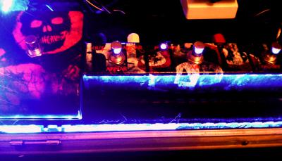

Ahi tienes lo que ha hecho mi novia esta tarde con la impresora, dos foleos de papel de pegatina y forro autoadhesivo, y la verdad es que ha quedado que flipas....

que pasada,donde has pillado ese papel,por lote o hojas sueltas,precio aproximado?
tiomike
por el 19/05/2013
phantrax, hojas sueltas en una copisteria, me salieron a 60 centimos con la impresion.. luego lo forramos con aironfix o forro transparente. Con un poco de practica y habilidad quedan que flipas y te ahorras encender el compresor para el aerografo, hacer plantillas etc....
