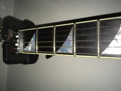

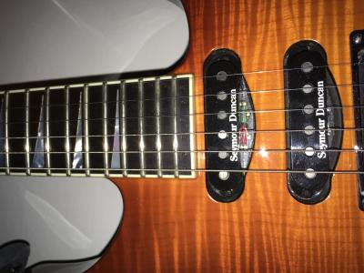

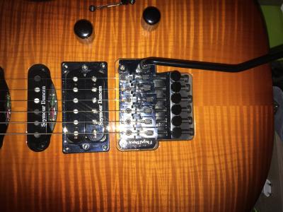

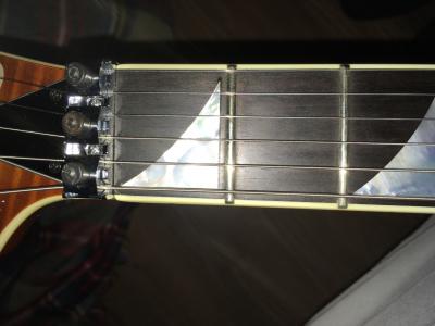

Tengo posibilidad de adquirir una jackson sl1 a buen precio,pero veo unos defectos que no se si tendrán fácil solucion,las cuerdas no están centradas en el mástil,la primera cuerda está mucho más cerca del exterior del mástil que la sexta,la cejuela parece que se podría mover hacia la sexta cuerda hasta centrarla,aunque como va atornillada sería engorroso,pero y el puente?tambien habría que tapar agujeros y hacerlos bien con las cuerdas centradas en el mástil?pongo unas fotos y agradezco opiniones....

Hola , es la Cejuela que esta desplazada, yo arregle hace poco una ibanez ex series con el mismo problema, pero ojo tenía tornillos rosca madera no pasantes, lo que hice fue meterle unos palillos de brochetas de carne encolados y ya cuando se secó lo volví a atornillar en su sitio haciendo un agujeritos ante para evitar rajaduras en la madera

Gracias por responder loren,
En principio creo que con algún amigete la cejuela la podría dejar en su sitio,pero el mismo problema tendría en el puente,y eso me preocupa más,tapar los furacos de los pivotes y hacer unos agujeros rectos y en su sitio exacto lo veo más complicado,y no encuentro otra manera de desplazarlo.

Lo del puente no te lo aconsejo, es mucha complicación, prueba con la Cejuela aver que , mira me estoy fijando que el tornillo que aprieta el prisionero de la primera cuerda del puente parece torcido y desplaza la selleta hacia afuera míralo.

Ok,voy a probar con la cejuela sin atornillar y cambiandobel tornillo torcido y si me queda más o menos centrado,me la quedo y atornillo en su sitio la cejuela.

por el 28/11/2017
