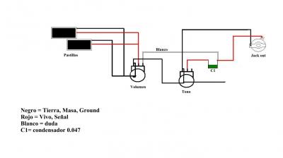

saludos foreros, tengo una duda con respecto a un esquema electrico de bajo, ya he buscado por el foro, de hecho leo el foro todos los dias y se que no hay mucho sobre el tema de los bajos, y lo poco que hay son preguntas que no tienen nada que ver con esto:roll::|:ok:
describo el sistema: dos pastillas pasivas, conectadas directamente a pot de volumen, control de tono, condensador de 0.047 uF, jack de salida.
hasta este punto todo normal, en el diagrama de conexiones que se anexa, se ve toda la conexion actual, la duda es la siguiente: en el esquema sale un cable blanco de la tercera patilla del pot de volumen, que deberia ir a la central del pot de tono, de acuerdo a la logica del funcionamiento del control de tono, pero resulta que dicho cable se encuentra conectado al cable que va al vivo del jack justo despues del condensador,
¿esto afecta en alguna medida el tono del bajo? me parece que es desperdiciar un pote de tono ya que la señal no estaria pasando por el pot, sino que se va directamente a la salida, si alguien puede decirme si es importante la conexion o no de la manera en que esta o si la misma afecta el sonido, :no_lo_se:
gracias por molestarse en leer y gracias por responder a esa duda (si responden...):ok::brindis:

no compañero...
ese tono, aunque no es el esquema habitual, funciona correctamente.
Según tu, el tono no funcionará porque el cable "continua hasta el jack"
pero es una derivación a masa, por tanto, dependiendo de la resistencia que ajustemos con el pote, y usando como filtro de frecuencias el condensador, decidiremos que cantidad de la frecuencia adecuada silenciaremos tirándola a masa.
Si en lugar de cables fueran tuberias de agua, y en lugar de pote fuese un grifo...
si abrimos ese grifo, ¿llegaría la misma agua al jack?... no ¿verdad?...
pues ahora piensa que en lugar de agua, lo que se va es por ese pote es una determinada frecuencia...al jack llegará el resto del sonido.

frasco gracias por la respuesta, la duda era porque es primera vez que veo un sistema asi, pense que siempre se iba directo al tono para filtrar los agudos, :ok: otra cosa mas que aprendo en este mundo guitarril:brindis:, gracias
