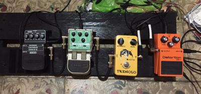

Tengo un ruido en mI cadena de pedales y busco una forma de resolverlo, quizá porque soy nuevo en esto no se si sea normal lo que me pasa.
Tengo un BOSS DS-1, un Chorus Behringer, un delay Line 6 y un tremolo Joyo (de los amarillos), adjunto las fotos.
Compre una fuente para alimentarlos y los conecté en cadena y todo bien pero resulta que al estar apagados todos y encender la distorsión, hace un zumbido que sube y baja al "ritmo" del tremolo aunque este no esté encendido.
La unica solucion que encontré, fue ponerle un transformador aparte al tremolo y entonces todo va bien.
La pregunta es ¿Hay alguna forma de solucionarlo para que todos se alimenten solo de una fuente o forzosamente debo tener el tremolo conectado por aparte?
Les agradecería mucho sus comentarios o respuestas, ya que como les digo soy nuevo en esto y no se si sea normal alimentar los pedales con distintas fuentes de poder y me estoy creando rollos por gusto.
