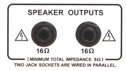

Tengo un cabezal ORANGE CR120 (transistores) las conexiones van como en esta foto:

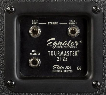

Quiero conectarlo a una pantalla que tiene las siguientes conexiones:

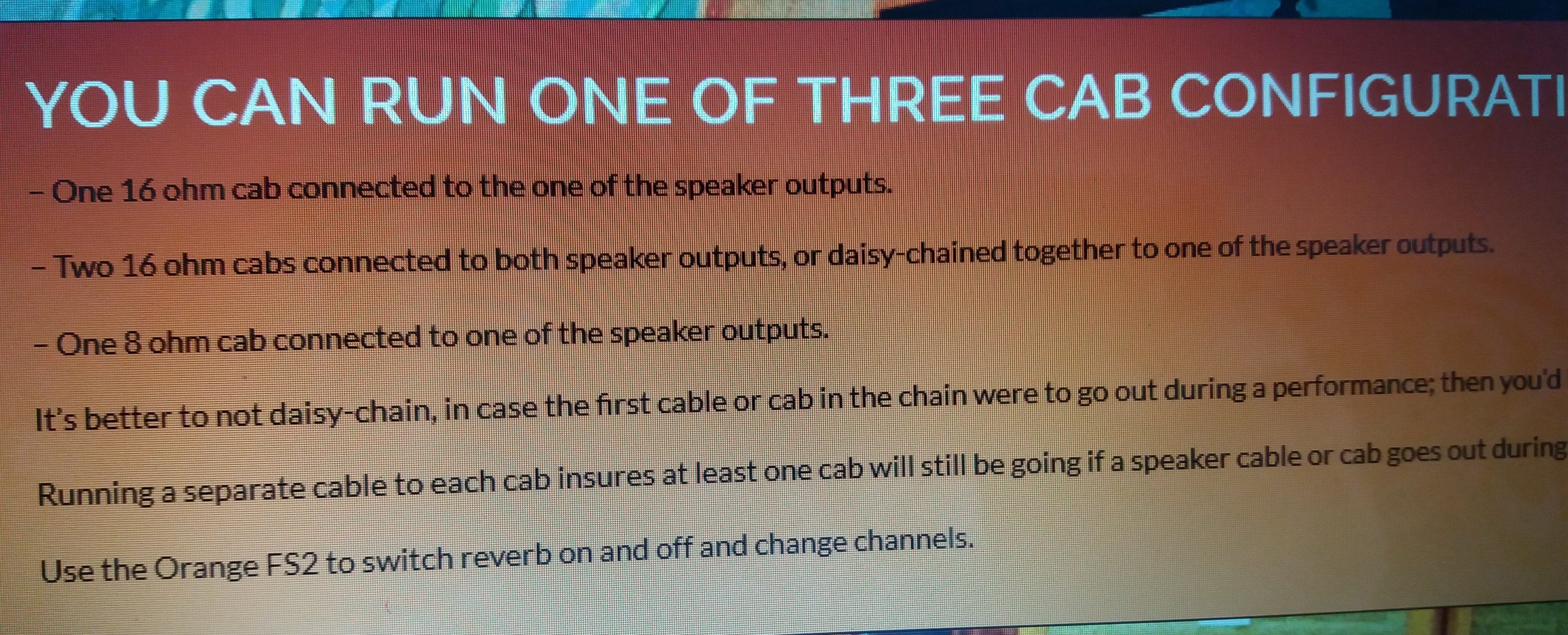

Y las "normas de conexion" que indica el fabricante son estas:

Ya se que puedo meterle de una de las entradas del orange a la de mono de 8 y ya esta.
Mi pregunta es si puedo cablear: de una entrada de orange de 16 a una de la pantalla de 16 y de la otra del orange de 16 a la otra de la pantalla de 16. Osea.....en stereo.
Mi duda es que en las "normas de conexion" del fabricante pone que tienen que ser 2 pantallas diferentes. Pero joder!!!! yo creo que si que puedo hacerlo. no???

El amplificador es mono, entonces sonaras en mono. Al conectar dos altavoces de 16 Ohms en paralelo la impedancia es 8, y lo mas posible es que las dos salidas del ampli esten soldadas juntas (paralelo) asi que es igual de las dos formas. por cierto gran ampli

Si la pantalla tiene dos Conos de 16 y su opción de entrada, claro que se puede hacer.
Después, si quieres dos pantallas, cada salida de 16 A entrada de 16, si lo piensas es tan sencillo como eso, en estéreo, una de 16 a un cono de 16 o pantalla de 16 y la otra igual.

Como comenta Toni, es lo mismo dos cables para cada entrada de 16, que uno sólo a la de 8, pero añades un cable. Siendo un ampli mono, no le veo ninguna ventaja.

#3 ajjjjjj!. Pero entonces no entiendo por que trae 2 el ampli.
A ver. Yo entiendo que si enchufo los 16 a la pantalla a 8 estoy perdiendo....."algo"???
Mientras que si meto las de 16 2 a 2 si que aprovecharia mas la pantalla no??
Osea....que mi teoria (no lo se porque no llego a ver la impedancia de cada altavoz) es que cada altavoz tiene 16 ohms. Asi que si conecto una entrada del ampli a un 16 de la pantalla oire SOLO UN altavoz peeeero a 16 ohms. Si conecto las dos oire los dos.....cada uno a 16 ohms.
Mientras que si conecto 16 a 8....ajjjjj peor. No??
Que lio....no??? mas me valdria buscar una pantalla todo a 16 no??? jajajajajaa.

de hecho en la descripion de como conectar pone que se puede en stereo....luego no es un ampli mono....creo yo....

El ampli trae 2 de 16 por si quieres conectarlos a dos pantallas de 16. Pero no te ralles, lleva dos cables de carga para enchufarlos a 16 cuando vayas a probarlo y luego pruebas en el local con uno solo a 8. No creo que notes ninguna diferencia.

*Una sola pantalla de 8 ohmios o también una 16 (por eso dice minimo 8)
*Dos pantallas de 16 ohmios, que como por dentro es una conexión en paralelo automáticamente se convertirá en 8 ohmios. (joer, si hasta lo pone en el letrero, bien por Orange)
El pequeño lío viene porque tu pantalla puede trabajar como dos pantallas independientes de 16ohmios cada una (altavoces separados o estereo) o una sola pantalla con dos altavoces de 16 ohmios cada uno en paralelo (un total de 8 ohmios)
Osea que lo mismo da, no te compliques, conecta la pantalla en mono directamente al cabezal en uno solo de los jacks con un solo cable y sonaran los dos altavoces a la vez.
De esta forma el ampli trabajaría a 8 Ohmios, eso si, no podrías conectar ninguna otra pantalla más.
