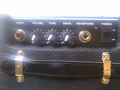

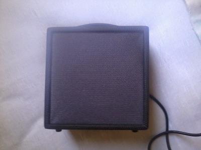

Muchas gracias chempi por la respuesta, y ya que estamos les pregunto otra cosa acerca de mi ampli, ¿mi amplificador es de válvulas o transistores ? y les pongo el modelo y marca y unas fotos
Andrés Vargas - chempi
por el 10/10/2012
Por el tamaño y las caracteristicas con seguridad es de transistores. Saludos
