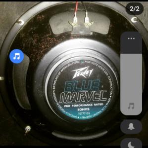

Ostras pues he encontrado una foto que tenía guardada y creo que era americano .

El Studio pro 65 era de la línea Transtube y montaba un Blue Marvel de 8ohms si no me falla la memoria.
Los Blue Marvel de 16ohms era corriente verlos en la serie Classic de válvulas porque al añadir altavoz de extensión, trabajaban en paralelo sin desconectar el interno por lo que el total era 8ohms.
Pero mejor comprobarlo.
