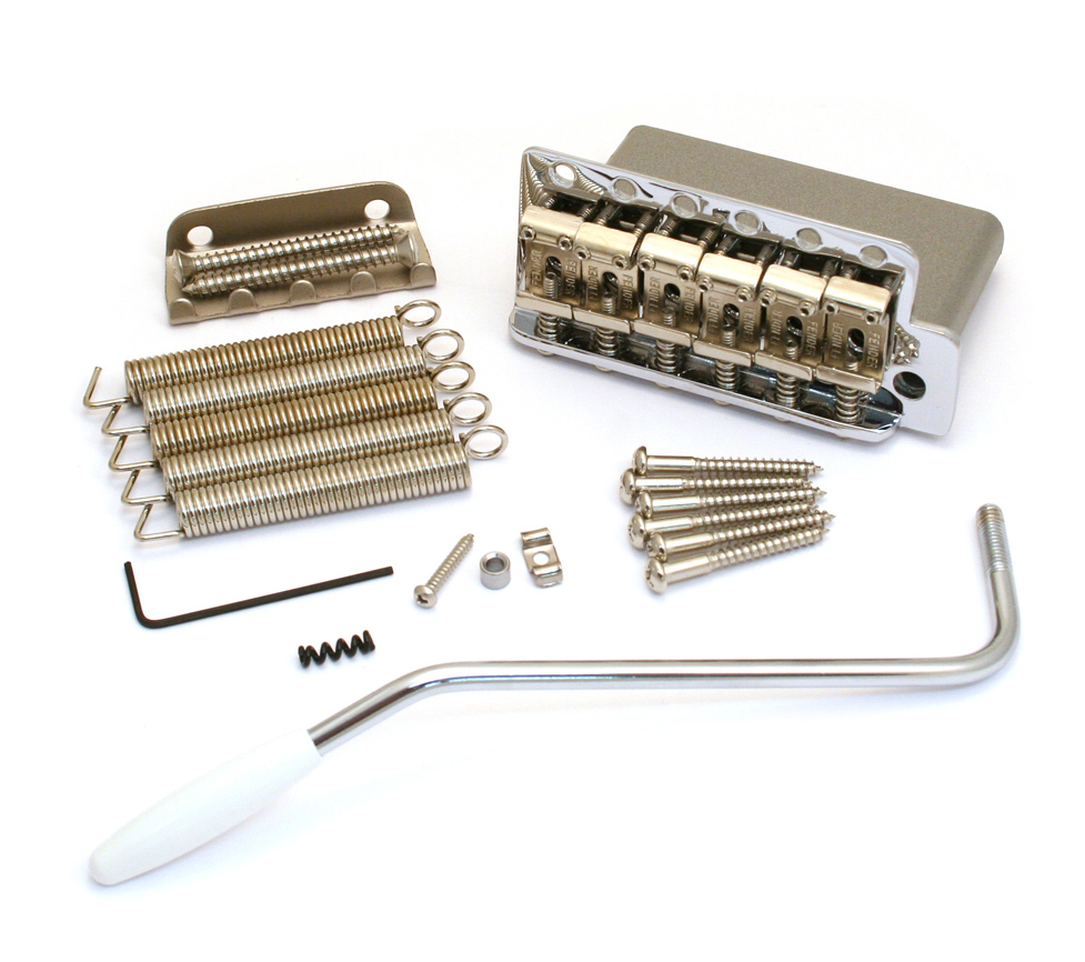

Aquí un puente normal:
Aquí uno flotante:
La diferencia radical y definitiva las muescas de los tornillos que por cierto te vende PRS a 15$ cada uno.
