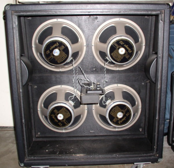

Que yo sepa las cajas cerradas de guitarras no llevan lana,al menos las que yo he visto,y si buscas en internet pantallas de guitarra abiertas veras esto 43a217d6244acb30550be567aea31-1133692.jpg

Pensaba que se ponia para evitar la formación de ondas estacionarias que "ensucían el sonido". La mia lleva guata pegada en la pared trasera
