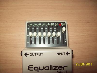

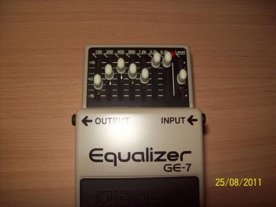

Riffman
por el 25/08/2011
Yo tengo el ge-7 y va bien,si solo lo quieres como boost sin que equalize dejas todas las perillas en el centro y juegas con la de volumen y la dejas a tu gusto.Pero lo bueno del pedal es que aparte de boost tienes la opcion de equalizar y darle el "color" que quieras a tus solos y boostearlo o no.
