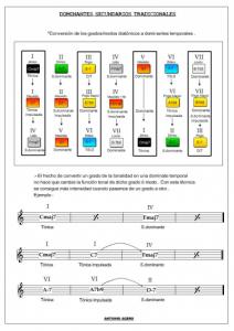

Os voy a dejar un par de diagramas que explican un poco lo que quiero decir y luego si quereis lo comentamos .
Antonio Acero
por el 11/09/2016
Este seria el primer esquema en referencia a las dominates secundarias .

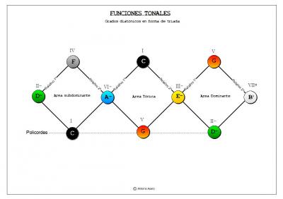

Antonio Acero
por el 11/09/2016
Este seria un estema de las areas para un subcomplejo diatonico Para triadas .Si hacemos uso de dominates secundarias la funcion tonal es la misma pero la nota a evitar es la de la tonalidad de donde hemos usado esa dominante temporal

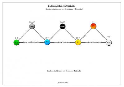

Antonio Acero
por el 11/09/2016
este seria el de las tetradas ,al contener los acordes mas notas las notas a evitar estan en mas sitios por lo que se reducen las posibilidades
Antonio Acero
por el 11/09/2016
Doble funcion tonal es un acordes que puede ser un area o a otra ,el grado I Cmaj7 solo puede ser la tónica .Su estructura contiene las notas a evitar de dos areas C E G B
C nota a evitar de la dominate B nota a evitar de la subdominate ...solo puede ser la tonica .
en cambio la triada de C TIENE DOBLE FUNCIÓN .
C E G C nota a evitar de la dominate ...el resto es compatible con Tonica Subdominante .Es muy facil de comprobar ,se coge la triada de C Y SE LE PONE EL BAJO EN C dos compases .SEgundo se mantiene la triada de C y se cambia al bajo F es decir C/F .es sonido nos va a decir en que area estamos .Se aprecia Al instante
