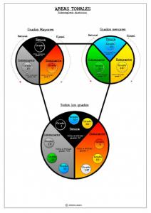

Hola Ivan te dejo un diagrama por si te pudiera servir .

sohar
por el 10/09/2016
#8
En ese dibujo el grado III y Vi está en dos funcinoes ala vez, no es util. El grado VI es de Sdominante y el III es un grado extraño que no es de dominante ni de tónica.
Antonio Acero
por el 11/09/2016
grados extraños??? no se que tiene de extrano . el grado VI puede ser Tonica y subdominante .La Razon es muy sencilla :si analizas el acorde de Cmaj7 grado I contiene las notas C E G B .Si analizas las notas de A-7 GRADO VI contiene las notas A (C E G) ...tiene mas del grado I que del grado VI. Tiene un 75% del area de tónica .
Por otro lado si Analizamos Fmaj7 GRADO IV contiene las notas F A C E si analizamos A-7 GRADO VI contiene las notas (A C E) G contiene tres notas del IV GRADO no la fundamental...el F . Es por esta razón que a este acorde le denominemos de la siguiente manera .
Grado I Cmaj7 su relativo primario Grado VI A-7 (75% de coincidencia más la fundamental de c ) Area de tónica .
Grado IV Fmaj7 su relativo secundario Grado VI A-7 (contiene notas de F pero no la fundamental ) Area de subdominante
Con el acorde extraño de , grado III pasa exactamente lo mismo .
Grado V G7 contiene las notas G B D F .Si analizamos las notas deL GRADO III E-7 contiene las notas E (G B D)...OTRA VEZ EL 75% DEL ACORDE PRINCIPAL... por otro lado
esta Grado I Cmaj7 que contiene las notas C E G B .Si analizamos las notas del GRADO III (E G B ) D .Este contiene tres notas del acorde del grado I PERO NO CONTIENE C ,la fundamental del acorde .
Grado V G7 su relativo primario GRADO III (el extraño ) (contiene 75% de coincidencia más la nota G ) Area de dominante
Grado I Cmaj7 su relativo secundario Grado III ( el extraño) ( contiene notas de C no contiene C )... Area de Tonica
Creo que más claro no se puede explicar .Ahora tendrias que volver a mirar los esquemas y analizar esto que he expuesto aqui para ver si estan bien o esta mal .
En la musica no hay nada extraño,extraño es lo que no comprendemos .
Un abrazo
jaime71
por el 11/09/2016
#11
Hola Antonio,
Yo pensaba que la nota subdominante era el cuarto grado de la escala.
https://es.wikipedia.org/wiki/Subdominante
La subdominante o nota subdominante en el sistema tonal hace referencia al cuarto grado de una escala musical.
¿Cómo puede ser posible esto?
"Grado VI A-7 (contiene notas de F pero no la fundamental ) Area de subdominante"
Cuando la nota Fa es tensión "no disponible" en el Am7 y nunca irá en el acorde.
Un saludo
