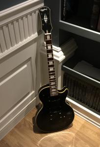

Bueno, ya he terminado la reparacion y la guitarra esta en marcha.
Algo ha ganado en sonido con la 57 clasic, la emg la veo muy grave y oscura...
Hay que tener en cuenta que la guitarra lleva 10 años sin tocarse con el mastil rajado.
Para ser epiphone està muy bien la bicha.
Te animo a que pruebes.
Una recomendacion personal,no compres material barato ,mejor esperar y ahorrar para piezas de calidad.
Un saludo

Ya tengo la guitarra. Tiene 18 años, el cuerpo es solo de caoba, sin arce. Las pastillas son unas gibson 500t y 496r. He pulido cuerpo mástil y pala y por primera vez en 17 años ha recibido aceite el diapasón (por entonces era muy joven y no sabía nada de diapasones xD).

por el 03/01/2018
Sospechaba que la cejuela era de hueso por las marcas de lijado y por como la atravesaba la luz así que le he hecho una prueba con un metal calentado al rojo y efectivamente es hueso. Me queda la duda de si la tapa de 1,5 centímetros es de caoba, el color es exactamente igual al del cuerpo, en los agujeros del cordal y del puente no se aprecia ni siquiera el punto donde está encolado.
