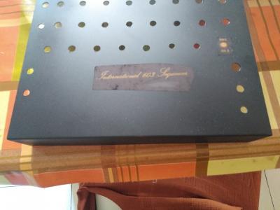

Retomando y por si me podéis ayudar, he imprimido en naranja la hoja para láser, he pintado con espray negro mate la caja....si la pongo tal cual queda así de mal.......
La pregunta y a modo de resumen seria,
1.-barnizo con espray mate
2.-Coloco pegatina.
3.-Dejo secar.
4.-Laca mate.
¿que os parece?
Gracias

Sobre fondos oscuros funciona mejor un vinilo, porque un decal es semitransparente, y el negro mata los colores.
Podrías usar papel decal blanco, imprimir el logo con fondo negro y recortarlo mucho más ajustado, pero siempre se notará el pegote porque no hay dos negros iguales.
