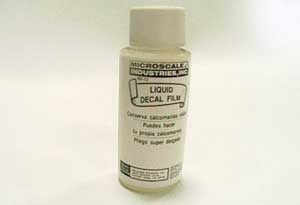

Hola, yo a las calcas les doy un par de manos de este liquidillo:
http://www.ecomodelismo.com/decal-film-Ref-MICR-012.html
Luego aplico la laca en espray, dando manos ligeras (y dejando secar entre ellas) para que no se jodan con el disolvente, y funciona bien la cosa...
