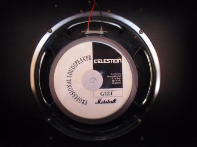

Refroto para ver si me podeis echar un cable, siempre he pensado que eran el mismo altavoz al que marshall le ponia su marca , ¿alguien sabe si es exactamente el mismo altavoz? el altavoz que pone marshall es tambien de 75 o de 80 watios.
alaridos
por el 09/02/2018
para mi es el mismo de 75w, el de 80 watiosde celestion la tapa metalica del iman no es plana del todo, hace un poco de cono hacia fuera
