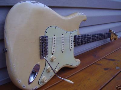

Hola a todos!
Bueno, el motivo de este hilo es que me ayudéis con vuestros comentarios y experiencias a decidir entre estos dos tipos de marcas de pastillas para una réplica de Fender Custom Shop del 61.
De Lollar se ha hablado en el foro y son conocidas por los guitarristas, pero de las Bare Knucle no hay tantos comentarios, y menos comparándolas entre sí. Y comparo estas dos marcas en concreto porque son las que más se suelen montar en este tipo de guitarras de estos años. Sonido, salida y "twang" de las pastillas, calidez... dentro de las propias marcas qué tipo escogeriais.....
Musica que toco: Blues y rock clásico (Eric Clapton, Creedence...).
Espero vuestra ayuda!!
Gracias a todos.

elloco
por el 11/03/2013 4 anuncios en Mercasonic
Las kinman son sin ruido, yo tengo un par de sets y suenan de vicio,estoy enamorado de las MkIII , aunque los puristas siempre alegan que si no hay ruido no es "fender" y cosas por el estilo .
De Bare knukle tengo humbuckers y son muy muy buenas pastillas,
Ambas marcas tienen tienen un servicio de atención a al cliente muy bueno. Puedes escribirles comentándoles el sonido que buscas y el tipo de guitarra que tienes (maderas, calibres, etc tec) y te aconsejaran sin problema, hablo por experiencia
Mikel Dopey
por el 11/03/2013
Gracias elloco por la info. A cualquiera de las dos marcas les escribo un mail y te aconsejan? Joe, que buen servicio! Las MkIII que comentas son kinman? En que guitarra las tienes montadas? Buscaré sobre ellas.
elloco
Pues si, has de escribirles a través de sus páginas y te contestan al día siguiente como mucho. A ambos fabricantes les he dado el tostón mas de una vez y se han portado la verdad.
Las MKIII son kinman efectivamente, con sonido añejo y clásico de strato de los 50-60, brillante, con poca salida y esa sutil compresión natural que hacen que les cueste romper... era justo lo que andaba buscando... Son comparables a las custom shop 54 pero sin ruidos y a mi gusto con un sonido mas bonito. Y las he comparado cara cara
