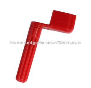

Ed_oBrien
por el 10/10/2014
Yo tengo una duda más... ¿Dónde venden la máquina que aprieta el clavijero de forma automática?
Me muero de envidia cada vez que veo a alguien usarla donde llevo mis guitarras a ajustar.

peneke72
por el 10/10/2014
Creo que al decir de forma automatica se refiere a la herramienta que parece un taladro, no? puede que algo como esto http://www.partituraonline.com/productos/ernie-ball/ernieball-eb4118-manivela-powerpeg,21741/
Carlosmoralo
por el 10/10/2014
#9
Gracias por el apunte, debe ser esa. Efectivamente había puesto "automática".
Ed_oBrien
por el 11/10/2014
Exacto, es esa última. Vata como me tienta, por cierto...
