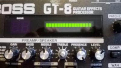

Hola, buen día.
Soy nuevo en el foro y he buscado por todas partes cómo puedo solucionar mi problema.
Hace un tiempo me vendieron una pedalera boss gt 8 en unos $500 pesos mexicanos, y sólo me dijeron que tenía que cambiarle la "memoria".
La verdad he revisado la pedalera y no creo que sea eso, les muestro unas fotos que le tomé y la verdad no sé si sea por el software, la placa esté quemada o algo, si me recomiendan que compre otra o si compre la placa lógica o no sé. La verdad si está muy maltratada, demasiada y descuidada!
Como dije soy nuevo en el foro y muchas gracias a todos los que puedan ayudar y comentar! ;)

Buenas! Quizás sólo sea cambiarle la pila que usa para la memoria. A mi me vendieron una de segunda mano y me empezó a hacer cosas raras hasta que le cambié esa pila. La puedes comprar en cualquier supermercado...
Espero que sea eso!

Muchas gracias, de hecho ya quité la memoria pero no me hace nada, inclusive la cambie pero no, tampoco!
No sé si tenga algo que ver con el firmware y si se pueda arreglar.

Has intentado dejarla con los ajustes de fábrica? Creo recordar que se hace encendiendo la pedalera presionando preamp+type variation. Mira el manual.
Suerte, ya nos cuentas.

Hey Gorje, ya intente eso como 4 veces pero no se puede, inclusive la encendí sin batería pero ni así.
No sé si se venda la tarjeta por separado o algo así.
