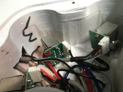

#11 Lo de los hilos de las pastillas si pusieras una foto sería más fácil, por cierto aunque cambie el color de los cables, a no ser que vengan cableadas fuera de fase deberían ser equivalentes, antes de cortar nada y volver a soldar copia los colores de cada una en un papel o algo y guardalo. Me refiero a que estarán en el mismo orden tanto en una pastilla como en otra, en las Duncan y Gibson los colores son los mismos de pastilla a pastilla y no vas a tener ese problema, como conectes una puedes conectar la otra. Me imagino que han cambiado algún color para no liar al personal a la hora de soldar y que sepan cual es la del puente y cual la del mástil. No sé si se me entiende.
Pero vamos viendo una foto seguramente se vea mejor y te podemos decir como va la masa.

#13 a ver si en esta foto se distingue.
yodaferth
por el 22/11/2017
#14 Según parece si son los cables más gruesos los de masa, de todos modos no me gustan nada ese tipo de conexiones, prefiero las soldadas de toda la vida.
Yo me gastaria otros 20-30 euros en cambiar los potes por unos que se puedan soldar y guardar la electrónica de la epi para si en un futuro quieres restaurarla de fabrica.

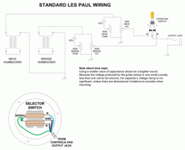

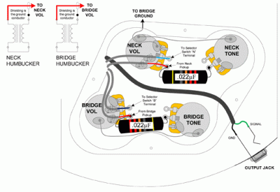

#17 #16 Pues ya esta decidido cambio todo, si con esos potenciometros no me hace falta tocar la madera genial !!! Algún esquema del circuito entero para ver las conexiones y capacidad de los condensadores por que soy electrónico pero la verdad no tengo ni idea del cableado de una guitarra. Respecto a las pastillas me habéis convencido por la 59 en el mastil pero la he buscado en thoman y no la encuentro en dorado no se si es que no existe y aun estoy dándole vueltas a la JB del puente.
yodaferth
por el 22/11/2017
#18 Este es el esquema estandar de Gibson moderno, con push pull ni idea, no suelo usar eso.
En la página de Duncan tienes varios.https://www.seymourduncan.com/wiring-diagrams

#22 Estoy mirando como esta la electronica y han soldado color con color,es decir el verde con el verde,rojo con rojo,blanco con blanco y negro con negro, viendo el esquema que me pusisteis en el primer hilo y si las pastillas de origen tienen el codigo de una gibson estara montado al reves. Y si en el esquema que acompaña las pastillas el rojo y blanco para montaje sin push pull se sueldan juntos.
