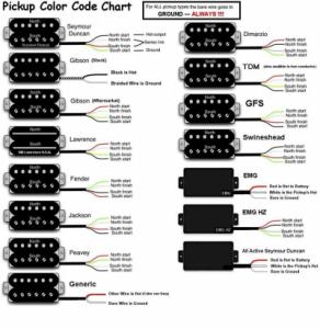

No necesitas cambiar nada, puedes cortar los cables a los conectores rapidos y soldar directamente cable con cable. Los colores que se correspondan con cada cual habra que verlo pero creo que las probucker usan los mismos colores que las pastillas gibson para saber cual soldar con cual, las correspondencia de colores estan por internet entre diversas pastillas . Y asi evitas hacer mas obra y sigues con los conectores rapidos.
rioj
por el 21/11/2017
Aqui te dejo las correspondencias. Como te decia creo que las probucker de las epis son los mimos que las gibson.

#10 #8 #7 Sois unos cracks !! Este foro nunca defrauda !! Muchas gracias por toda la información !! Ya la he abierto, efectivamente tiene conectores rápidos pero no corresponden con los colores de esas tablas,es mas tienen 5 hilos, una pastilla es blanco-verde-rojo-negro-NEGRO y la otra blanco-verde-rojo-negro-ROJO, los que he puesto en mayúscula es cable de mayor sección que los otros.

El quinto hilo (el de mayor seccion) es la masa seguramente. Mira en el esquema las pastillas gibson porque en mi epiphone plus top pro si que coincidian , lo que no puedo confirmar es que cada color se corresponda con el mismo porque nunca llegue a cambiarle las pastillas, aunque lo supuse.
