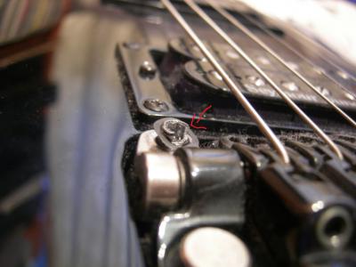

Abrí este hilo para comentarles algo que sucedio con el puente de mi Ibanez S.
El orificio en el que se enrosca la palanca de trémolo se soltó, no salio del puente pero esta completamente flojo y no me permite enroscar la palanca y por su puesto, me impide usar el puente.
En concreto es esta parte:
(Ver archivo adjunto 1)

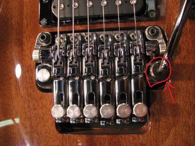

Y también les comparto otro detalle que tiene mi puente, el tornillo de ajuste de altura se ha roto, esta quebrado por mitad como en esta foto:
(Ver archivo adjunto 2)

En mi caso tambien se me aflojo el Arm holder pero lo pude apretar con la tuerca que tiene esa pieza en la parte trasera, como sea si lo quieres cambiar me an dicho que esa pieza se puede sustituir por un repuesto del arm holder completo para floyd rose, schaller o floyd rose de preferencia, evitando genericas...
Mira asi se ve la refaccion marca Schaller http://www.paytons.com.au/img/large/44520.jpg
Sobre el tornillo pues sacalo con pinzas y remplazalo, el problema es encontrarlo pero tampoco es que sea imposible

Te dire algo no hay herramienta que entre ahí atras, termine apretandola con unas pinzitas de esas que usan las mujeres para quitarce las cejas, que le robe a mi hermana jajaja, me costo bastante trabajo volver a dejarla firme, pero si no esta rota la pieza si se puede... si no bueno pues la refaccion no es muy cara
