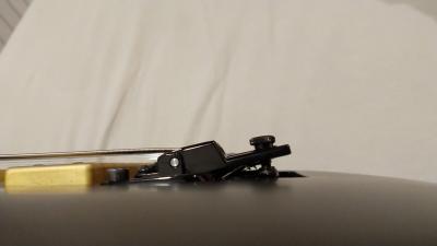

Muy buenas, compañeros/as, estoy trasteando con una guitarra que adquirí hace poco, con el edge zero II, he hecho cambio de cuerdas, y se me ha desajustado (es una siete cuerdas y he aumentado un poco el calibre).
El tema es que no me queda nada claro cuando está totalmente paralelo al cuerpo, he mirado el manual de ibanez para este puente, donde está muy bien explicado todo, pero han metido un dibujo de otro puente, con lo que no me aclara nada. El puente no tiene las marquitas que lleva el edge, o el edge zero, no recuerdo cual es, para saber si está paralelo al cuerpo.
A ver si algún usuario de dicho puente me saca de dudas, que mi TOC no de deja vivir :)
Adjunto foto de como lo tengo ahora mismo. Gracias!

Tienes que ir a la parte de atrás y ajustar la tensión de los muelles.
Starivok
por el 31/10/2023
Tu cuerda todavía no se ha asentado. Mira la curva que hace, Hay que tocar un poco y después ajustar, ( eso al momento de la foto)
edit: el puente la gira hacia abajo pero veo la curva un poco después del apoyo si la vista no me engaña...

"Starivok" escribió:
1
Gracias compañero, pero mi pregunta era cómo saber cuando el puente está paralelo al cuerpo, ya que el diseño del Zero es inclinado, y no lleva marcas de ningún tipo :)
