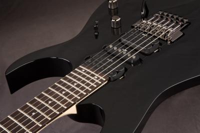

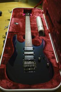

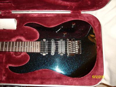

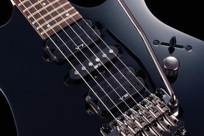

Hola acabo de adquirir una guitarra por e-bay una Ibanez Rg1570 (ahí dejo fotos) dado a su calidad/precio...pienso en hacerle cambios a futuro como binding acabado y pastillas...
PERO MI GRAN DUDA ES EL PUENTE la guitarra viene con un puente Edge Pro, del cual he leído cosas muy buenas pero me terminaron confundiendo con el Edge Pro II y comentarios de varias personas (personas quizás hablen por boca de otras personas) por eso quisiera saber su opinión directa de este puente
1. estabilidad de afinación (tipo palancasos de Dimebag Darrell)
2. Colocación de cuerdas, si es directa o se tiene que cortar la bola del extremo
Por último una duda extra, quisiera cambiarle las pastillas que trae de fábrica que son las V7 S7 y V8 por unas Seymour Duncan JB' y 59 para el puente y el cuello y una Cool Rail seymour duncan o una Dimarzio Chopper (las seymour duncan las utilizaria para tocar metal melódico que es lo que busco y la pastilla que va en el puente la utilzadría para tocar indie, blues, o algo de jazz) opiniones si puedo atinar a un juego mejor, primordialmente la pastilla de en medio... gracias, saludos

En Ibanez, siempre son los puentes "II" las versiones baratas (ni hablar ya el III), tu puente es el Edge Pro, es uno de los mejores puentes de ibanez, peculiar... porque tiene sus peculiaridades en ajuste, instalación, etc., pero es el tope de gama de las versiones modernas de Ibanez, no te va a dar ningún problema y lo que hayas oído en cuanto a afinación, estabilidad o durabilidad (el mayor problema) ha sido del Edge Pro II.
Compañero Ludwig, siento discrepar pero esa guitarra no se parece a la tuya más que en la forma, sinceramente... tiene el modelo superior a tus pastillas, porque las pastillas de Ibanez son la gran carencia de la marca, pero no puedes comparar nada más entre ellas... y no lleva el mismo puente.
Sobre pastillas, JB y 59 son una buena opción, pero para Ibanez a mí me gustan mucho más las dimarzio, están hechas las unas para las otras... puedes meter un juego de super distortion y paf pro en mástil... dos paf pro... o paf pro y paf en mástil y no te vas a equivocar, no hay nada que den las duncan que no den estas... y para mi gusto sacan mejor matiz de la ibanez, escúchalas para tenerlas en cuenta.
Para el centro la chopper me gusta mucho (es una versión cabreada de la fast track 1), combinaría bien con SD y paf pro o las dos paf pro... pero la fast track 1 es espectacular... te pegaría bien con las 3 combinaciones y para mi gusto es de las mejores elecciones de humbucker en formato single
