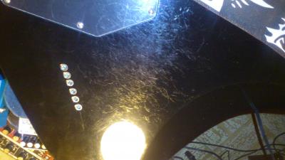

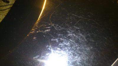

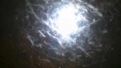

Bueno también les dejare foto de la guitarra con sus rayones utedes nose si veran si necesita un pulimiento o no. Gracias de antemano amigos
El flash y la luz lo hacen más brillante xDD.

Esa marca no la conozco. Te recomiendo cera de pulir automóviles. Debería quedar bien ya que no se ven profundos
Tariu
por el 27/12/2013
Que no se ven profundos?? Yo los veo muuuuy profundos.
Las rayas no salen con ese producto... es una especie de abrillantador, pero sacar sacar, no saca nada... y esas rayas no las vas a sacar con pulimento a secas tampoco... a no ser que tengas maquinaria adecuada y empieces con discos y pulimentos de corte para luego ir afinando... pero tal y cómo se ven y con esa cantidad... lija y pulimento o máquina... a mano con productos "aparentones" no sacas nada
