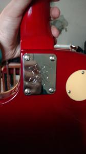

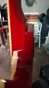

buenas tardes gente,
bueno paso a comentarles mi duda/problema (ya que soy medio novato con las guitarras electricas) hace unos meses me compre una les paul ( de las baratas por ciertos) y note hace poco que tenia una separacion entre lo que es el mastil con el cuerpo de la misma (es atornillada),
¿alguno me responder si esta separacion esta bien ? o deberia mandarla a un luthier ?.
ante todo muchas gracias :)

Que modelo es? Puedes poner fotos donde se vea como está atornillada? Si parece estar alto el diapasón, pero vamos a verlo.

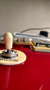

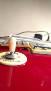

el modelo es SE3-SK-CS ahi te adjunto las imagenes

Esta bien, lo que tú piensas de diapasón pegado al cuerpo no lo verás en ese tipo de guitarras
NACHO
por el 03/06/2017
Está correctamente atornillada por lo cual no debería haber problema con la distancia, en teoría claro. No es una Les Paul "normal" y ya depende de como esté construida podrás ajustarla mas o menos.
¿Has notado algún problema?

Es normal. Hay dos formas de que la acción sea tocable con puentes altos. Una es darle ángulo al mástil y la otra es levantarlo. Es más barato lo segundo, así que es práctica habitual en guitarras de presupuesto ajustado. Si se toca bien y te es cómoda, no hace falta hacerle nada.
