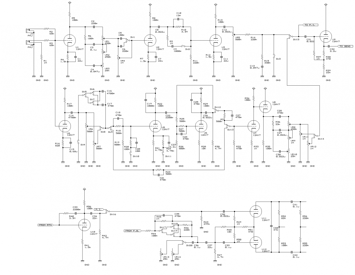

es un Sinmarc G50r (basado en un ENGL Thunder), pero con ciertas modificaciones, que a base de horas y horas, he trazado parte del circuito y lo he sobreescrito (puesto que NO hay esquemas oficiales , ni extraoficiales de el).

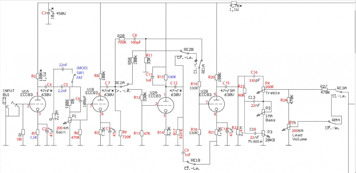

de momento he llegado a trazar (partiendo del circuito del ENGL) este esquema y con estos valores del sinmarc G50:
Previo:
https://drive.google.com/open?id=1s3o-bfKTRCANck7PWWLbk-N9ywUpToro

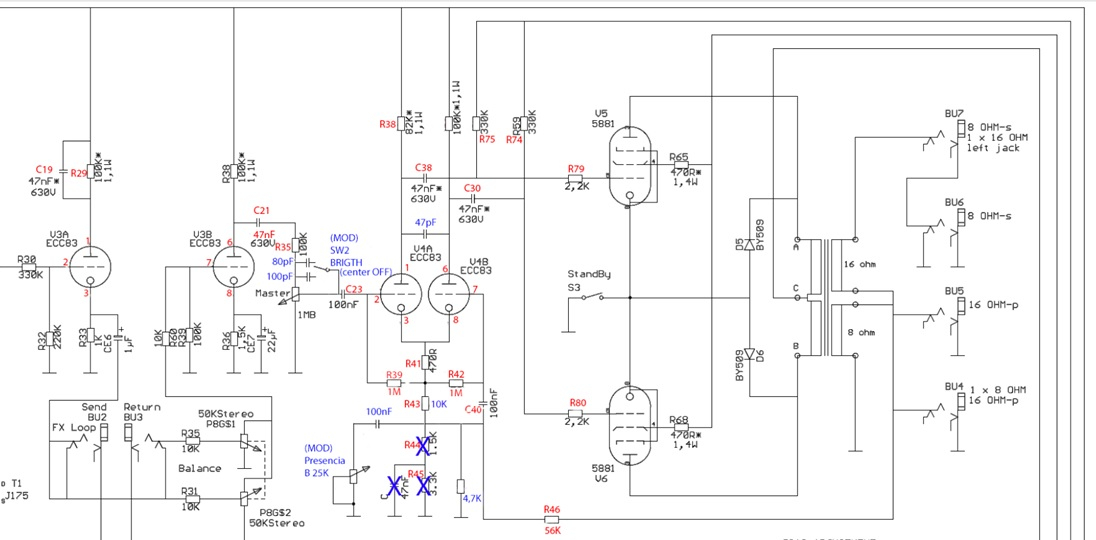

Loop + inversora + potencia:
https://drive.google.com/open?id=17ZaFRJJ1XwcrNoE1jNpgXU26LQXyHWWu
En Rojo, los valores que son distintos a los del ENGL Thunder,
En Azul, las Mods que he hecho hasta ahora.
* Switch Mod de FAT, para negordar el sonido, puesto que por alguna razón lo notaba falto de grabes y un poco "esteril" en limpio.
* Pote de presencia. y eliminación de resistencias en esa zona. (basandome en otros esquemas de famosos amplis).
* switch de brillo con 3 posiciones ON-OFF-ON
* condensador en la inversora de 47p entre patillas 1 y 6 (también basándome en famosos esquemas de amplis)
... y de momento (y solo de momento) nada mas.

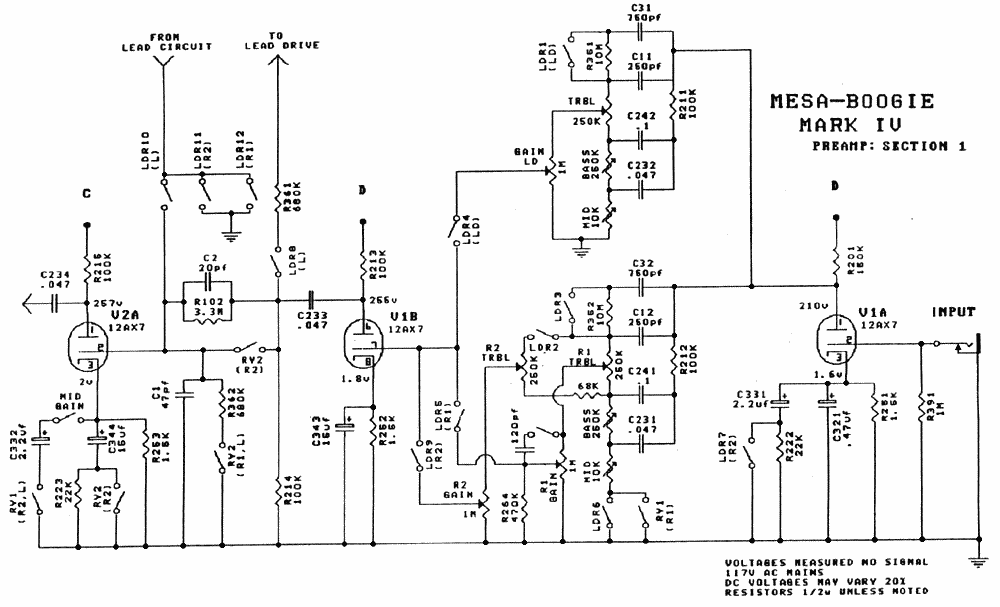

intento añadir alguna mod que he visto, por ejemplo en mesa boogie , como por ejemplo estas:

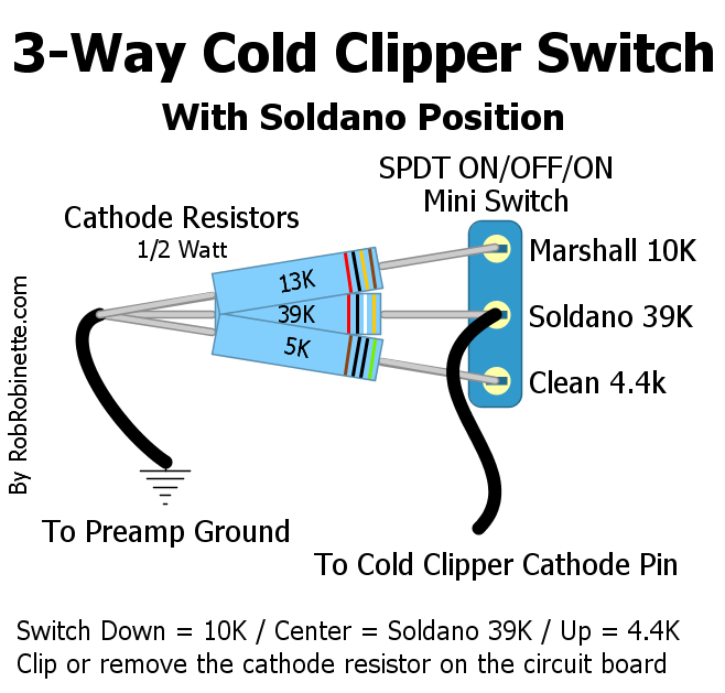

he probado tambien varios mods de clipping...
pero sin exito (supongo que devido al pote de gain que gain que hay enrte las 2 etapas de la primera válvula, (...o no) no lo se, pero el clipping tampoco me ha funcionado, al menos los 3 o 4 que he probado.
Y alguna mas.... pero insito, sin una cambio ABSULUTAMENTE perceptible en el sonido.

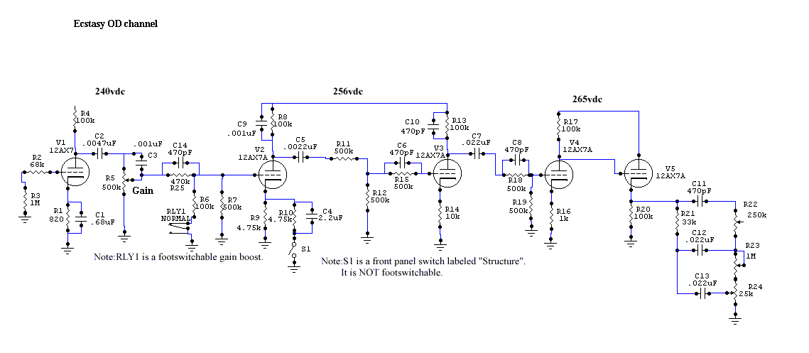

estos son los esquemas que intentaba "emular" o "imitar" sin acercarme ni al 1% de mis intenciones y fracasando una y otra vez.
esquema del bogner:
https://guitar-gear.ru/forum/index.php?app=core&module=attach&section=attach&attach_rel_module=post&attach_id=16972

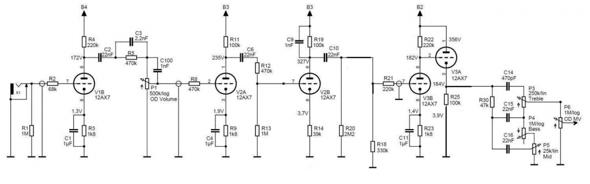

esquema del SLO100:
si alguien me puede echar un cable y proponerme alguna MOD para los canales de Crunch y/o lead que valga la pena, o alguna otra mod "en general" que valga la pena implementar,

Unas consideraciones básicas alrededor de todo esto:
* Ese ampli Sinmarc no es una buena plataforma para inciarse en esto por muchos motivos:
- Es prácticamente una copia del modo más simple de Engl. La arquitectura de Engl (la básica en Thunder, Screamer, Blackmore, Powerball, etc.) es el uso de dos 12AX7 (cuatro triodos) para componer hasta cuatro modos distintos: clean, crunch, lead 1 y lead 2. El sistema es extremadamente rígido porque inevitablemente existe mucha dependencia entre modos a la hora de usar tan pocos pasos preamplificadores. Por supuesto, existe un compromiso para ello.
- Si no recuerdo mal lleva la placa con los componentes boca abajo, como los Engl. Desde fuera solo se ven soldaduras. Esto complica muchísimo todo a la hora de rediseñarlo porque dificulta muchísimo el acceso. El exceso de manipulación es perjudicial para el ampli porque puede debilitar elementos críticos (cableado, multiconectores, etc.).
- El esquema que has tomado del Engl Thunder no es real. Es simplemente una guía que muestra la arquitectura (la composición básica del circuito). En todos esos esquemas, además de llevar valores de componentes equivocados (a propósito) le faltan filtros muy importantes sin los que el ampli nunca sonaría como es.
* Cualquier modificación necesita un diagnóstico previo y concreto. Sin diagnóstico no se sabe dónde se quiere llegar, por lo tanto es perder el tiempo en el mejor de los casos.
* Cualquier paso en una modificación necesita:
- Valorar cómo afecta al sonido en todas sus posibilidades: canales, modos, diferentes ajustes de gain, etc.
- Valorar qué se obtiene y qué se sacrifica. La tendencia natural es la de valorar más lo que se gana que lo que se sacrifica. Hay que tener muchísimo cuidado con ello.
Si quieres empezar mejor encaminado mi consejo es que comiences con un ampli más simple, disponiendo de un esquema real, con acceso más fácil a los componentes y sobre todo: que tenga la cantidad mínima de compromisos posibles (el que tienes ahora está plagado de ellos). Amplis ideales para esto son los clásicos: Marshall, Fender, etc. O si quieres ir un paso más allá: amplis de dos canales lo más independientes posibles y sin automatizaciones complejas. Uno de los aspectos más importantes en estos últimos (esto es propio de amplis de mucho nivel) es el equilibrios entre canales. Deben componer un conjunto uniforme.

Muchas gracias por tus palabras Pedro ,
Agradezco enormemente que una eminencia como tu me ayude en estos inicios.
Estoy totalmente deacuerdo con lo que dices,
Es una placa compleja (hacia abajo) y con conectores que unen las dos placas (Placa + botones) que he tenido que reforzar.
Atendiendo a tu consejo, creo que seria tonto de no hacer caso a alguien como tu.
Por tanto, aplicaré estas 2 o 3 mods de tono y cierro el
Ampli.
Solo pretendia aprender, experimentar (para eso lo compré), probar conceptos y endinsarme en el mundo valvular (...una asignatura que tenia pendiente),
Pero si, estoy contigo, debido a su arquitectura, los cambios que intento aplicar (que he visto en otros esquemas) me pasa que;
O no funcionan, o funcionan a medias, o no afectan casi nada al sonido,
Y sso, en parte me desespera y me hace perder mucho tiempo.
Ademas de que el esuema lo estoy trazando “a pelo” y estoy comprobando componente a componente, pista a pista y ya me estoy cansando.
Dicho esto, el ampli suena muy bien,
Una vez cambiados todos los condensadores de tono, los de potencia , la mod de predencia y con la mod de FAT , ahora en limpio tiene un cuerpo y presencia increible. Pero ya está, realmente no veo que pueda exprimirlo mucho mas, por eso pedia ayuda/consejo.
