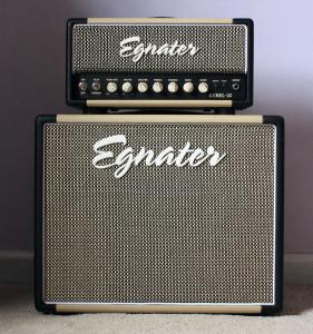

Bueno tengo un grupo en el cual tocamos en vivo.tengo un Marshall MG de 100 Combo y quiero pasar a un ampli a Valvulas...he estado viendo Los Vox AC30 C2 Combo,el Orange,y los Egnater todos combo,...hasta el momento me quedo con el Egnater "Rebel"...mi Gran duda es... cuanto equivalen 15,20 o 30 Watts a potencia de transistores ...estoy con la duda ya que tampoco quiero quedar corto en sonido...y el de 15 esta accesible pero el de 30 ya se me va a las nubes el presupuesto...esa la gran duda que tengo antes de dar el paso y decidirme...ya que el Egnater Tweaker es de 15 Watts y el Rebel de 20 Watts...

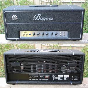

me gustan esos amplis ...aunque aca en chile el Bugera esta muy barato...el 1960 Valvular cabezal con Gabinete 4x12 esta casi al mismo precio que el Egnater de 20 Watts que es un mini cabezal con 1 gabinete de 1x12....
