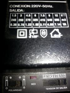

Buenas de nuevo.
He encontrado esta fuente de tensión por casa y como no quiero volver a cargármela... ¿que polaridad debería ponerle para no tener problemas?. los pedales todos tienen la misma polaridad por ejemplo el overdrive de harley benton o el wah wah que tengo arriba.
Muchas gracias y un saludo.
P.D: adjunto foto de la fuente
Juanjo C
por el 09/07/2013
Deberia ser la de la derecha.
