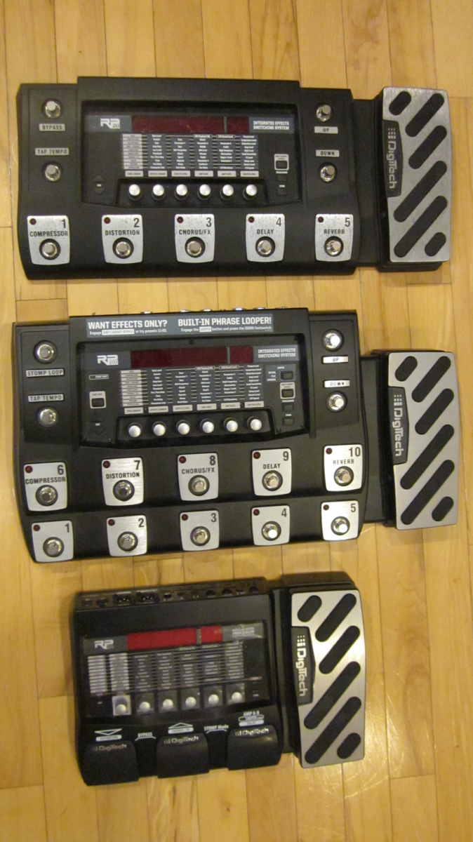

Hola, pues yo no sé otras, pero las Digitech (RP 355, 500 o 1000) tienen salida balanceada XLR, es decir, que la puedes enchufar directamente a la mesa sin problemas. Además, todas ellas tienen puerto USB con la que puedes grabar en el portátil (usando la pedalera como tarjeta de sonido). Y para rematar, la RP 355 y la 500 (la 1000 no) tienen ambas salida para auriculares, para tocar en casita sin molestar. Para conectarte a una tablet no sé, porque no tengo tablet, pero supongo que si tiene puerto USB...

#3 La salida XLR es la redonda grande con tres pins. Podrías enchufarte con el jack, pero ahí sí podrías tener algún problema. Con la salida XLR te enchufas a la mesa perfectamente. Las Digitech tienen detrás un botón que pulsado configura la pedalera para sonar en auriculares, enchufada a una mesa o a un PC. Cuando está sin pulsar la pedalera está lista para tocar en un ampli.
La mesa de mezclas está para eso, para mezclar. A la mesa puedes enchufar todo lo que ella te permita (todas las entradas que lleve). Ahora bien, el sonido que salga de ahí dependerá de tu habilidad para mezclarlo bien todo. ¡¡Y de las pantallas, claro!! Que no te silencie la batería dependerá de los watios de sonido que lleves, no de la pedalera ni de la mesa. Y en cuanto a los auriculares, sí, enchufas la guitarra y los auriculares a la pedalera y a tocar.
Aquí en el foro venden RP 355 por 90 €. Yo mismo vendí una hace una semana y ahora estoy a la espera de que me llegue una RP500 de Thomann. Yo toco sin amplis, enchufo la pedalera a la tarjeta de sonido del PC mediante un jack y el PC a un equipo de música. Esa es una opción. Otra es usar el USB y utilizar la pedalera como tarjeta de sonido.
En cuanto al sonido, A MÍ me suena bien. Pero las opiniones son como los culos, cada uno tiene el suyo. Habrá quien diga "mejor Boss" o "mejor Line 6". Yo probé el sonido Digitech de simulación de amplis en su versión más pequeñaja (la RP 155) y me gustó más que la Line 6 POD XT LIVE. Pero ya digo, depende de lo que busques.

No, no, es facilísimo. De hecho, por eso escogí yo en primera instancia Digitech, porque veía a mis colegas apretar botones y girar cosas en sus pedaleras y no me enteraba de nada. Y, claro, yo quería hacer música, no aprenderme una enciclopedia técnica. Y es que Digitech tiene un programa, el X-Edit, que te permite configurar la pedalera con el PC y guardar los cambios. Es la hostia de sencillo incluso para un negado como yo.
