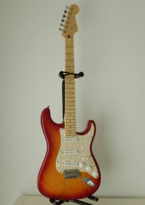

Hola a tod@s,
Tengo una Strato American Standard del 2009 con diapason de arce. Estoy realmente contento con la guitarra, con su calidad de acabado, con su tacto, con todo en general hasta que...
Pues hasta que hace poco pude tocar con otra american standard del 2012 de iguales características pero que montan pastillas Fender Custom Shop Fat '50s . He encontrado una diferencia de sonido bastante considerable, no se como decirlo, mucho más definido, tampoco es el sonido que busco a mi fender en muchas ocasiones, pero realmente es un sonido para mí muy superior en cuanto a definición y calidad, por lo que me hace pensar que las pastillas que monta mi Strato del 2009 no están a la altura de la guitarra en sí (Nunca estuve muy satisfecho con la pastilla del puente sobretodo antes de haber escuchado las custom shop).
Así que me estoy planteando cambiarle los mics pero a pesar de leer muchas reviews y ver muchos videos por youtube, no lo tengo muy claro, y es una cosa que no puedes ir a una tienda a probar distintas configuraciones de pastillas... así que hay que jugarsela.
Con la strato lo que más toco es algo de blues, mucho pink floyd, algo de U2, dire straits, cosas similares. Para la caña ya tengo la Gibson.
Alguien puede aportarme alguna idea de mics que tenga una strato y toque estos estilos de música.
Perdón por el tocho...y muchas gracias de antemano!!!!
