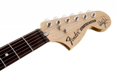

falsa que tira patrás, tanto el logo como el número de serie cantan cantidad por el grosor, pero eso es secundario, las 70 tienen el alma tipo bala, ese mástil es más falso que un euro con el careto de Torra, y el cuerpo imagino que otro tanto.
mira la foto del alma en la pala que ha puesto el compañero

La placa de unión de cuerpo y mátil,no debe ser rectangular,tiene que ser de una forma diferente.
Flojo de pantalon
y encima con 22 trastes :russian_roulette:

Los fallos que le veo:
-Pala hecha con caladora.
-Número de serie probablemente inventado, aunque en alguna web dice que es de USA, hecha en Corona en el 2009.
-Las clavijas tampoco son de la Ritchie Blackmore.
-La unión del mástil con el cuerpo, en la Blackmore es con 3 tornillos y en esa con 4.
Resumen, que el mástil completo a saber de donde lo ha sacado. Del cuerpo ni idea, tampoco controlo tanto, pero no me da confianza.

#16 Añade la posición de los tornillos de la placa trasera.
Breo
por el 09/02/2019
#18 Ya está descartada. Le dije que me NO me parecía original y borró las fotos que me había pasado y borró su foto de perfil y no supe nada más de él.
Ahora pide 350€ en vez de 375€.
