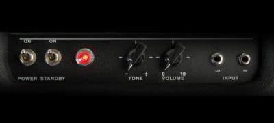

Hola tengo un combo VHT Classic 6 handwired, comprado a un forero y desde que lo compré he notado que cuando subes Tono, sube también Volumen y cuando bajas Tono baja Volumen, si el tono está a 0 no se oye nada. Es eso normal? Si no lo es, a que puede ser debido esto?. Gracias.
PD: En archivos adjuntos podeis ver el panel del amplificador.

Si Rius, existen también la classic series, standar series y lead series además de las que tu has descrito anteriormente. El mio es este. Gracias por tu respuesta.

#5 Ya veo. Por cierto, menudo pedazo de manual de usuario :D
Hola paisano, normal no es; no he tenido el gusto de probar ese ampli, pero podría ser que el pote a la vez de tono interactúe a su vez también como potenciometro de ganancia, y entonces ya seria mas lógico que se comportara de la manera que citas. ¿Has podido observar ésto?, ¿Lleva pote de ganancia a parte del tono?, ¿solo lleva volumen?; es que en la foto no se aprecia.
De todas formas, si dices que es de segunda mano, ¿has consultado al forero que te lo vendió'
