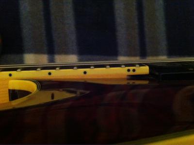

La duda trata sobre una Schecter Omen Extreme de 7 cuerdas que tengo por aquí.

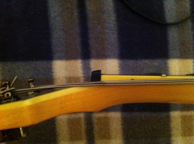

Desde el día que la compré el mástil venía con esa posición (como si su posición natural fuese inclinado hacia atrás) y no acaba de encajar totalmente recto.
He desmontado el mástil (es atornillado) y la construcción del cuerpo está inclinada, por lo que parece que esté hecho así a cosa hecha.
El tema está en que por mucho que baje el puente, la acción de las cuerdas sigue estando muy alta en el traste 22/24 (sobre el medio centímetro de altura).
¿Es normal o me toca rebajar la zona del cuerpo donde encaja el mástil para que la acción pueda bajar algo?
Gracias de antemano :okis:!

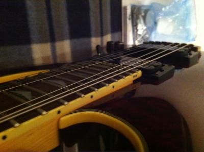

los mastiles con inclinacion son casi obligatorios en guitarras con ese puente
y esa imagen con las cuerdas fuera de su sitio no ayudan a saber donde está el problema, pero de inclinacion de mastil seguro que no. apunto a que es un problema de alma

El tema está en que el mástil está totalmente recto o si acaso un poco cóncavo, pero por más que baje el puente al mínimo (lo que me parece una locura) la acción tampoco baja mucho...
PD: lo de dejar las cuerdas así es porque venía de un ajuste de alma, de ahí que las cuerdas estuviesen totalmente destentadas

Si quieres ver el ajuste del alma pisa el primer y el último traste y mira si hay separación el los trastes centrales. Yo pongo una cejuela en el prImer traste y piso el ultimo con el dedo, asi me queda una mano para medir.

por el 14/01/2014
Si cabe un folio y una cuerda del 0.9 pero la acción sigue estando bastante alta en los trastes 10 en adelante.
¿Sigue siendo un problema de ajuste del alma o es una cuestión del tipo de guitarra?
