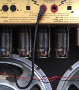

chepi
por el 30/12/2013
Asi es la parte trasera...
