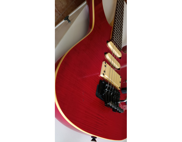

Bueno actualizo por si es útil para alguien ...,
En mi circuito para el partial coil split con capacitor tengo un switch 3p3t toggle Para que con un solo movimiento me mande las tres pastillas de mi strat a corte. como el de los pedales pero con Palanca. Había realizado un Puente Entre las tres resistencias para mandarlo a un cacacitor y de allí a tierra. En estos días me he puesto a revisar Y he descubierto que al mandar a corte las tres pastillas se activaban las tres es decir mandando a corte si yo seleccionaba Puente la pastillas de Puente estaba al 100 Y las otras dos como en un 5% cada una y así pasaba a las pastillas de enmedio cortaba y bueno a full la de enmedio y las otras igual activas pero muy poco. El caso volví a hacer esa parte le he puesto a cada resistencia su propio condensador y de allí a tierra y ahora si Nada de presencia de las otras pastillas cuando seleccionas una sola. Se aprecia más el corte . Pero me mete algo de ruido muy poco . Al fin y al cabo se está intentando emular a las singles coil y eso lleva su hum pero bueno eso es lo que ha padaso. Saludos!!!!
