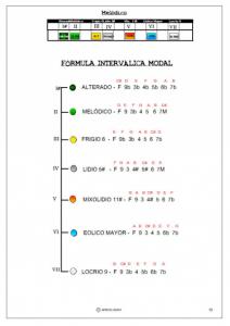

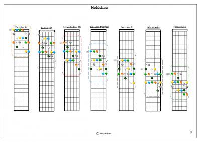

Hola,Te dejo un esquema con la digitacion de la escala melodica .Tambien te dejo las formulas de los modos .Espero que te sirva .
Un abrazo
Antonio Acero
