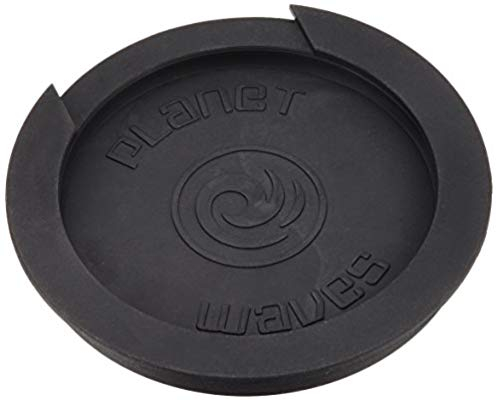

Primero que nada te hará falta algo así:
Que es una especie de tapón que obtura la boca de la guitarra y ayuda a controlar el feedback por interferencias con la PA.
Ésto y evitar pasarte con la reverb (siempre quédate con menos de lo que te pudiera parecer lo mínimo indispensable) ayuda bastante a perfilar el sonido de la acústica.
