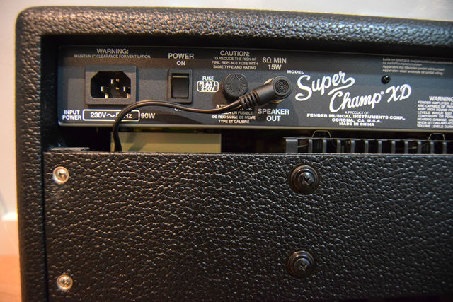

Es una modificación muy sencilla, tan solo hace falta un jack hembra grande de empotrar. Conviene que sea aislado de masa.
Se taladra el chasis del amplificador tras desarmarlo, se instala el jack y se le sueldan los cables que antes llegaban al altavoz.
Al altavoz se le hace un cable que en el extremo tenga un jack macho aereo grande.
Exactamente como lo hacen los fabricantes:
Luisito Baneado
por el 15/01/2018
Conviene poner una pegatina con la impedancia para no cometer errores fatales que puedan dañar el ampli, y tan solo se desenchufa el altavoz y en su lugar se conecta la pantalla (que tenga la misma impedancia que el altavoz del ampli)

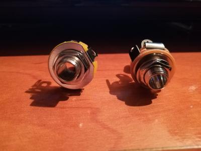

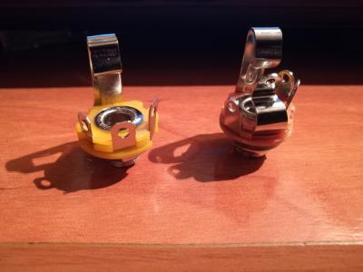

#2 Gracias Luisito, me compré estos jack hembra hace unos días, me sirve alguno de los 2? o como es el que debería comprar?
Un saludo!
Joe Wrobel
por el 16/01/2018
Hoy probaré con el de la izquierda, si funciona bien lo comentaré
Luisito Baneado
por el 19/01/2018
Perdon, no pude contestar antes.
Es posible que la masa coincida con el negativo del ampli y es posible que no, yo para no correr riesgos compraria uno aislante.
