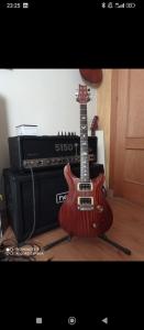

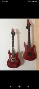

Yo a la prs que construí, la hice neck thru, y le puse un puente chinorris wraparound copia de tone pros
Txetxo
por el 02/06/2024
Todavía no se lo que me gastaré en el puente. Estoy en fase de diseño. Según si la madera que tengo la puedo aprovechar o no. A priori imagino que del orden de los 50-70 euros.
Muy guapas las guitarras.
