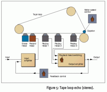

Me gustan un montón los pedales analógicos, y estoy decidido a armar uno, voy a seguir dos diagramas que incluyo a continuación.
El problema es que el módulo echomatic es una especie de mixer que lleva un <IC1MC33174> pero no sé si la línea que regresa del amplificador de salida, deba regresarlo al amplificador de entrada (para esto planeo usar un preamplificador phono Pyle pp555), no sé si la señal deba regresarla al preamplificador o al módulo echomatic, no está demás decir que sería para mí deseable conservar los controles sobre el efecto. Gracias de antemano, cualquier cosa será de ayuda, cómo también debo confesar que apenas se conectar un cautín y se poco acerca del este asunto. Saludos.
