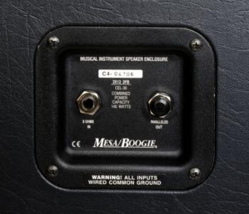

Tengo dos cabezales, (Diezel Herbert y VH4) y una pantalla Mesa Boggie 2x12
Y mi intención es conectar los dos amplis a la misma pantalla, pero no tocar con los dos a la vez. Simplemente es por comodidad: no tener que andar moviendo los dos mostrencos para andar enchufando y desenchufando el cable de carga de cada cabezal.
http://www.haggertysmusic.com/media/catalog/product/cache/1/image/9df78eab33525d08d6e5fb8d27136e95/r/e/rectifier_2x12_hori_-_jack_plate.jpg
http://medias.audiofanzine.com/images/normal/mesa-boogie-rectifier-2x12-horizontal-199708.jpg
Como se puede ver en la foto, la pantalla es una Mesa Boggie 2x12 rectifier, con dos salidas en la parte trasera, (In 8 OHMS y otra llamada Paralled Out)
¿Es posible conectar los dos a la misma pantalla sin que me reviente la casa?

Si quieres romper los dos amplis adelante jaja,
No los amplis válvulas no pueden compartir conos, lo suyo es recablear la pantalla y te quedarán 16 ohm stereo,y conectar cada cabezal a un cono por sus entradas de 16 en el cabezal,si no te coinciden los ohm, la marca de pedales "radial, hace una caja del tamaño de un pedal que te permite conectar dos cabezales a una pantalla, y seguro behringer,artec bbe,harley benton,Palmer...deben hacer cosas por el estilo.
~hiDDen~
por el 21/03/2014
Otra opción si sueles ir por pa,microfoneado, es hacerte con una caja simuladora de altavoz de esas con inyecciin directa es pequeñita y no hace falta cargar con la pantalla, llevas sólo cabezal,conectado a la cajita y de ahí a lamesa.

Está también este aparato de Palmer, que hace lo mismo que el de Radial o el de N Audio.
https://www.palmer-germany.com/es/productos/splitter-y-conmutador-de-senal/5242/tino-system
Los estuve mirando en su momento, pero al final lo dejé correr. No he probado ninguno, así que poco más puedo decir.

Ya.... Al final a lo mejor me plantearé recablear la pantalla y sacar dos de una.
